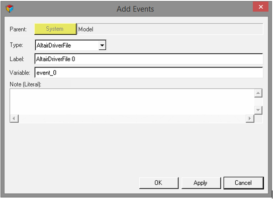

  1. ProjectブラウザでModelを右クリックして、Add Eventsをクリックします。
    図 1.
    Add Eventsダイアログが表示されます。
    図 2.
    OK
    選択したタイプを適用してウィンドウを閉じます。
    Apply
    ウィンドウを閉じずにイベントを追加します。
    Cancel
    ウィザードを終了します。

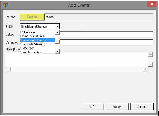

  2. Typeドロップダウンメニューから、目的のイベントタイプとしてSingle Lane Changeを選択します。
    図 3.
  3. OKをクリックします。OKをクリックします。

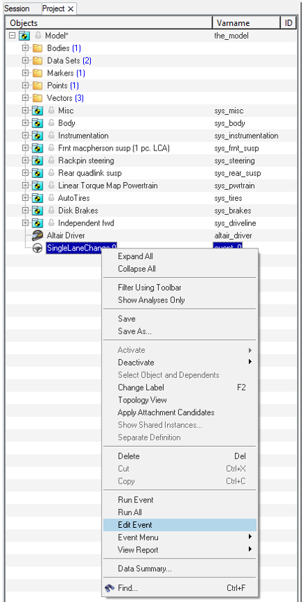

  5. Projectブラウザでイベントタイプを右クリックしてEvent Editorを選択することによってEvent Editorを開きます。
    図 5.

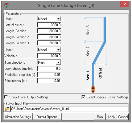

  6. Single Lane Changeイベントのパラメータが表示されます。
    図 7.
  7. Parametersセクションで目的の情報を入力し、Solver Input Fileでファイルのパスを参照してソルバー入力ファイルの書き出し先を特定します。
  8. Simulation Settingsボタンをクリックして、必要なデータを入力します。
    このダイアログでは、Runパネルと同じオプションが呼び出されます。
    図 8.

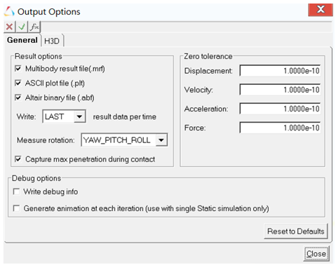

  9. Output Optionsボタンをクリックして、必要なデータを入力します。
    図 9.
  10. すべての必要なデータを入力すると、イベントを実行する準備が整います。Runボタンをクリックします。Run ボタンをクリックします。
    バックグラウンドでHyperWorks MotionSolveが呼び出されます。
  11. MotionSolveの実行が完了した後、ウィンドウを閉じてMotionViewのインターフェースに戻ります。

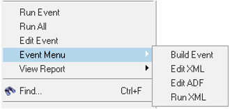

    1. ブラウザで1つのイベントを選択すると次のメニューが表示されます。
      図 10.
      Run Event
      そのイベントがモデルに適用され、XMLファイルとADFファイルがエクスポートされて、その実行がMotionSolveに送信されます。
      Run All
      モデルに追加したすべてのイベントが順番に実行されます。
      Edit Event
      選択したイベントのEvent Editorが起動します。
      Event Menu
      さまざまなEvent Menuオプションが表示されます。
      Build Event
      モデルにイベントを適用し、.xmlファイルと.adfファイルをエクスポートします。
      Edit XML
      テキストエディターでXMLファイルを編集します。
      Edit ADF
      テキストエディターでADFファイルを編集します。
      Run XML
      ダイアログで参照したXMLファイルがMotionSolveで解析されます。
      View Report
      選択したイベントに固有なレポートがプロットされます。

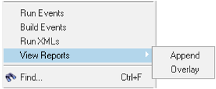

    2. ブラウザで複数のイベントを選択すると次のメニューが表示されます。
      図 11.
      Run Events
      選択したイベントがモデルに順番に適用され、XMLファイルとADFファイルがエクスポートされて、その実行がMotionSolveに送信されます。
      Build Events
      イベントがモデルに順番に適用され、.xmlファイルと.adfファイルがエクスポートされます。
      Run XMLs
      ダイアログで参照したXMLファイルがMotionSolveに送信されます。
      View Reports
