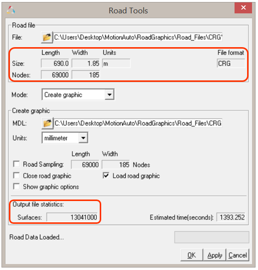

路面グラフィック作成の手順を以下に示します。
  1. 入力路面ファイルの選択:
    入力路面ファイルパスを指定すると、路面ファイルが路面ファイルタイプを検知し、路面の長さと幅を入力するよう要求されます。入力路面ファイルは、ASCIIまたはバイナリフォーマットのいずれかで書き出されたデータポイントを有しています。パーサーは、路面の長さと幅を含んだファイルのサンプリングを読み出し、入力路面ファイル内の元のデータサンプリングを決定します。
    図 3.

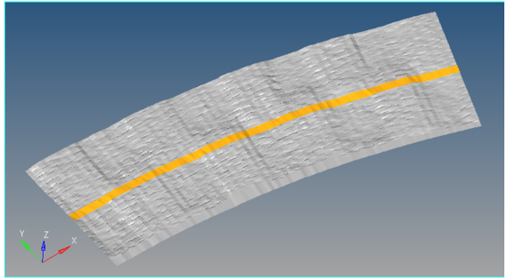

    2. Shoulders:
      このオプションは、路面の両側の路肩を生成します。Shouldersオプションが選択されると、Widthの欄がアクティブとなり、ここで路肩の幅を設定することができます。路肩ありと路肩なしの路面のグラフィックスエンティティを以下に示します:
      図 7. 路肩あり
      図 8. 路肩なし

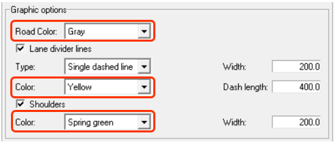

    3. 路面グラフィックコンポーネントの色:
      路面グラフィックのコンポーネント(路面、センターライン、路肩)には、ドロップダウンメニューから選んで異なる色を割り当てることが可能です。
      図 9.

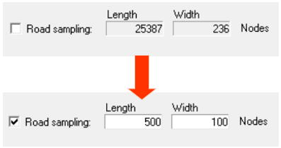

  5. 出力ファイルグラフィックのサンプリング:
    "Total nodes along length”および“Total nodes along width”パラメータを変更することによって、出力ファイルのグラフィックスの解像度を調整し、グラフィックを粗く、もしくは細かくすることができます。デフォルトでは、Road Samplingチェックボックスが、入力路面ファイルと同じサンプリングを用いて出力グラフィックを生成するよう用意されています。
    図 13.

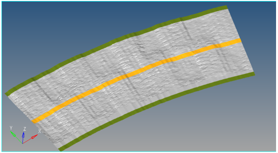

    節点数が多いほど、グラフィックに作成されるサーフェス数が多くなり、計算的には高価となります。サイズの大きいファイルについては、節点数を少なくし、グラフィックの作成を速めることが推奨されます。

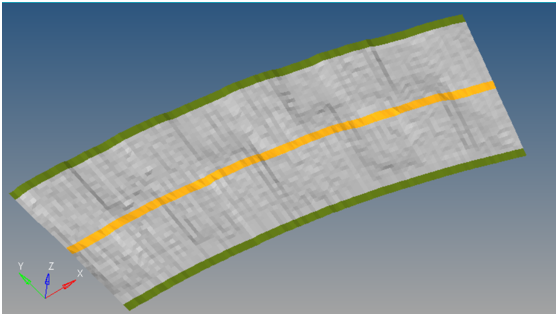

    図 14. 細かいメッシュ / 高いサンプリングの例
    図 15. 粗いメッシュ / 低いサンプリングの例
