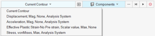

  2. コンター表示する定義をリストから選択します。
    図 3.

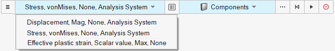

  2. リストから定義を選択します。
    図 7.
    Current Vectorのアイテムとリスト内の他の定義の違いについては、“現在のプロットと定義”をご参照ください。

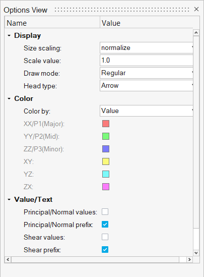

    ガイドバーの左側にあるOptionsボタンをクリックして、いくつかのベクトルプロット表示オプションを事前に設定することもできます。
    図 8.

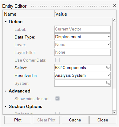

  3. オプション: View/Editボタンをクリックして、選択した定義の詳細を表示します。
    現在のベクトルの場合は、定義を編集できます。
    他の定義については、それらの定義がすでにキャッシュされている場合、ラベルのみを変更でき、残りの欄は編集できません。
    このダイアログの下部には、Plot/Clear Plot/Cacheというボタンもあります。
    図 9.

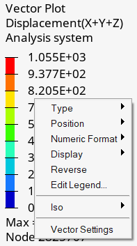

  6. プロットと共に、凡例が画面に表示されます。凡例を右クリックしてコンテキストメニューにアクセスし、凡例やベクトルの表示設定を更新するためのオプションを使用できます。
    図 10.

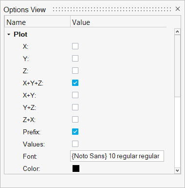

テンソルプロットの表示
  1. Plotリボンから、Tensorツールをクリックします。
    図 11.
    テンソルガイドバーが開きます。
  2. リストから定義を選択します。
    図 12.
    Current Tensorのアイテムとリスト内の他の定義の違いについては、“現在のプロットと定義”をご参照ください。
    ガイドバーの左側にあるOptionsボタンをクリックして、いくつかのテンソルプロット表示オプションを事前に設定することもできます。
    図 13.

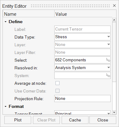

    現在のテンソルの場合は、定義を編集できます。
    図 14.
  4. オプション: エンティティセレクターをクリックして、プロットを表示するエンティティを選択します。
    エンティティは、グラフィカルな選択、ウィンドウによる選択、クイック選択または拡張選択のいずれかにより選択できます。重なった複数のモデルにわたってエンティティを選択するには、グラフィカルに選択するか、ウィンドウで選択するか、クイック選択を使用します(右クリックして表示されるコンテキストメニューからSelect > Displayed/Reverse/Allを選択します)。
    注: このエンティティセレクターは表示フィルターとして機能し、定義が読み込まれた対象のエンティティのサブセット(これは一般にモデル内の全コンポーネントです)のみに対してテンソルプロットを表示することができます。残りのエンティティにはプロットは表示されませんが、データは引き続きクエリ可能です。
  5. Plotボタンをクリックして、選択した定義のテンソルプロットを表示します。

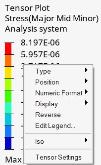

  6. プロットと共に、凡例が画面に表示されます。凡例を右クリックしてコンテキストメニューにアクセスし、凡例やテンソルの表示設定を更新するためのオプションを使用できます。
    図 15.
  7. Clear Plotボタンをクリックして、表示されているプロットを削除します。
    Clear Plotボタンをクリックせずにツールを終了した場合、プロットは表示されたままになります。
  8. Escキーを押すか、Tensorアイコンを再びクリックして、ツールを終了します。

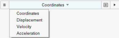

  2. 変形タイプ(アニメーションソース)として使用する結果タイプを選択します。
    注:
    • 一部の衝突ソルバー(LS-DYNAやRadiossなど)の場合、アニメーションデータは座標形式で使用でき、これがデフォルトのデータタイプとして使用されます。パフォーマンスを高めるために、これを使用することをお勧めします。
    • 変形データは永続的にキャッシュされないため、タイプが変更されて再プロットされると、古いデータは破棄され、新しいデータがファイルから読み込まれます。
    図 23.

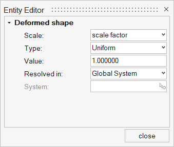

  3. View/Editボタンをクリックして、変形形状パラメータを表示および設定します。
    図 24.

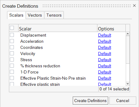

このダイアログでは、複数のデータタイプにわたる複数の定義を同時に作成できます。
図 25.
ファイル内の結果は、Scalars、VectorsおよびTensorsタブにグループ化されます。Options列では、必要なサブタイプをさらに細かく選択できます(データコンポーネント、データ層、対応する座標系など)。各結果について、デフォルトのオプションセットが選択されています(例えば、変位の場合は、解析座標系内に変位量の定義が自動的に作成され、応力はデフォルトでvonMisesに設定されます)。
Create Definitionsダイアログで"default"の設定を変更することにより、複数の定義を選択して作成、編集することが可能です。
注: 作成された定義を削除するには、それらの定義をブラウザ内で選択し、右クリックしてコンテキストメニューからDeleteを選択します。
このダイアログを使うメリットの1つは、特定のデータタイプの複数の定義をユーザーが素早く作成できる点にあります。たとえば下の図では、3つのComponents、2つのLayer、そして2つのResolvedIn SystemsがData typeの下で選択されています。これは、タイプStressの12個の定義を1つのステップで作成します。

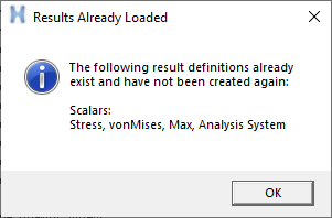

注: Create Definitionsダイアログは、同じ属性を有する定義が既に存在しないかをチェックすることによって、重複した定義が作成されるのを阻止します。
図 26.
