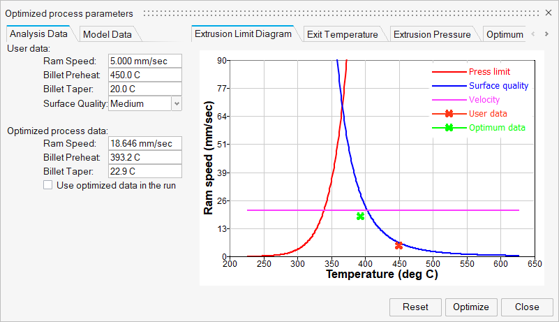

  1. Calibrationリボンの実行グループにある最適化ツールをクリックします。
    最適化プロセスパラメータダイアログが表示されます。
    解析データタブには、ユーザーデータ最適化プロセスデータが含まれています。
    最適化プロセスデータには、ラム速度ビレット予熱ビレットテーパーに対して推奨されるプロセス条件が示されます。
    押出限界線図タブには、プレスリミット表面クオリティの曲線とプレスの最大速度の上限の間の最適な領域がグラフィカルに表示されます。ユーザーデータは現在のモデル設定を表し、最適データ最適化プロセスデータを使用して改善された結果を示しています。

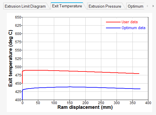

    出口温度タブには、ユーザーデータと最適化されたデータでの出口温度曲線が示されます。

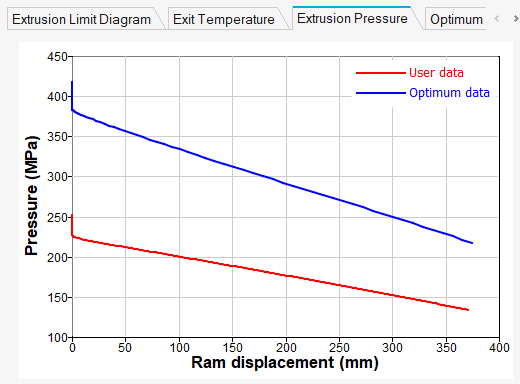

    押出し圧力タブには、ユーザーデータと最適化されたデータでの圧力曲線が示されます。

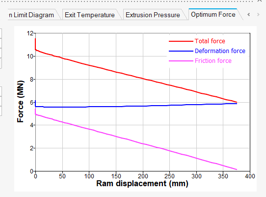

    最適荷重タブには、変形、摩擦、およびトータル力の曲線が示されます。

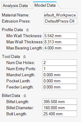

  2. Optional: モデルデータを変更し、再度最適化ツールを実行します。
    モデルデータタブには、モデルに関する情報が表示されます。これには、材料名押出し圧力の他、モデルから見積もられたプロファイルデータツールデータ、およびビレットデータが含まれます。ここでデータを調整し、最適化をクリックして、これらの新しい値に基づいて再計算することができます。リセットをクリックすると、データが元の見積もられた値に戻ります。
  3. 解析データタブの実行時に最適化データを使用を選択すると、ラム速度ビレット予熱に推奨される最適値を設定して、シミュレーションのための解析パラメータが自動的に入力されます。
