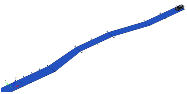

Double Lane Changeイベントは、規定車線のセンターラインに従うようにし、レーンチェンジしてから元の車線に戻るよう操縦して車両を走行させます。
レーンチェンジの速度および車線の寸法を定義できます。イベントを通して速度を維持するには、Altair Driverモデルを使用します。イベントでは、左右のレーンチェンジがサポートされます。結果をプロットするために、プロットテンプレートが用意されています。
図 1. Double Lane Change - Path
