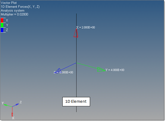

図 1.
Vectorパネルで、1D Element Forces(v)または1D Element Moments(v)の結果タイプを選択し、
Applyをクリックして、ベクトルプロットを作成します。対応する力またはモーメントのベクトルが1D要素の重心にプロットされます。
図 2.
1D Element Forces (v)および1D Element Moments (v)結果タイプには、サポートされているすべての1D要素タイプのX、Y、Z、および大きさの成分が含まれているため、複数の要素タイプの力結果を同時にプロットできます。
