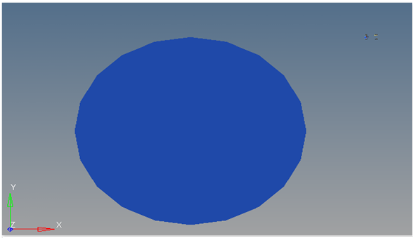

図 3. 定常円旋回経路の上面図

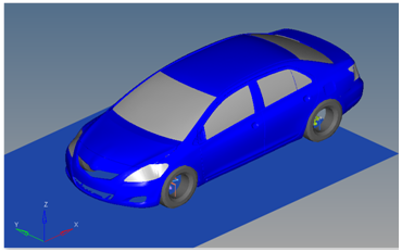

図 4. ボディグラフィックスが表示された車両モデル
このイベントは、横加速度を一定に保ちながらまたは徐々に加速しながら、車両を定常円旋回させるように設計されています。このイベントは、車両を定常状態にするための直線経路から始まります。車両は旋回走行に移り、コントローラーは指定された速度または横加速度を維持します。
