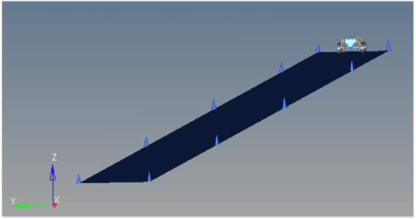

Power-off in a Straight Line eventは、駆動トルクが突然消失した場合の車両の運動状態をシミュレートします。ステアコントローラーによって直線上で車両を運転し、スロットルが消失するまで駆動トルクコントローラーによって速度を維持します。スロットルトルクの消失後はエンジンモータリングトルクが適用されません。結果をプロットするために、プロットテンプレートが用意されています。
図 1. Power-off in a Straight Lineイベント
図 2. Power-off in a Straight Lineの経路の上面図

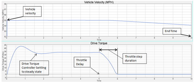

デフォルトのイベント時間分の標準車両速度と駆動トルク応答が、Altair参照モデルを使用して以下のようにプロットされます。他にも様々なシグナルが用意されていますが、この2つのプロットがイベントの入力と応答をうまく表します。
図 3. Power-off in a Straight Line
注: Power-off in a Straight Line eventには、エンジン制動力が組み込まれていません。

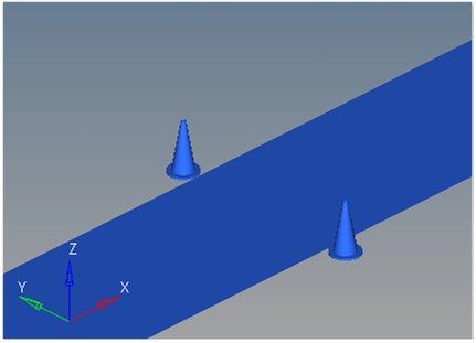

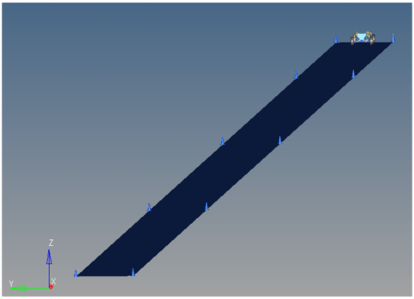

走行する経路を図示するために直線道路のグラフィックスが用意されています。計算されたタイヤパッチポイントに、イベントフォームで定義された幅(約400m)で平坦な路面が表示されます。10個のコーンが車線経路に沿って100mおきに路肩に配置されるようにパラメータで定義されています(イベントフォームにあるレーン幅とコーン半径が使用されます)。Straight Road Graphicsは、イベントが根本的に変更されないかぎり、編集する必要はありません。
図 4. コーンのグラフィックス
図 5. Power-off in a Straight Line - 道路グラフィックス
