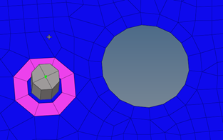

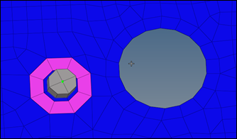

Preserve Washer リアライゼーション時にワッシャーを保持する方法を選択します。完全にワッシャーがメッシュされている初期状態。
図 2. Original
ワッシャー保持を行わない場合のリアライゼーション後。ワッシャーが保持されていません。
図 3. ワッシャーを保持しない場合
ワッシャーを保持してリメッシュを許可したリアライゼーション後。ワッシャーはそのまま保持されていますが、メッシュシードが変更されています。
図 4. ワッシャーを保持しリメッシュを実行した場合
ワッシャーを保持してリメッシュを許可しないリアライゼーション後。ワッシャーが完全に保持されています。
図 5. ワッシャーを保持しリメッシュを実行しなかった場合
