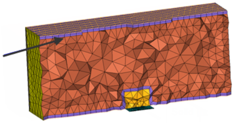

![]() 図 11. 例:User Controlled. 1番目の矢印は2番目の境界層グループを示しており、その層数は4、成長率は1.5です。2番目の矢印は1番目の境界層グループを示しており、その層数は8、成長率は1.1です。 |
